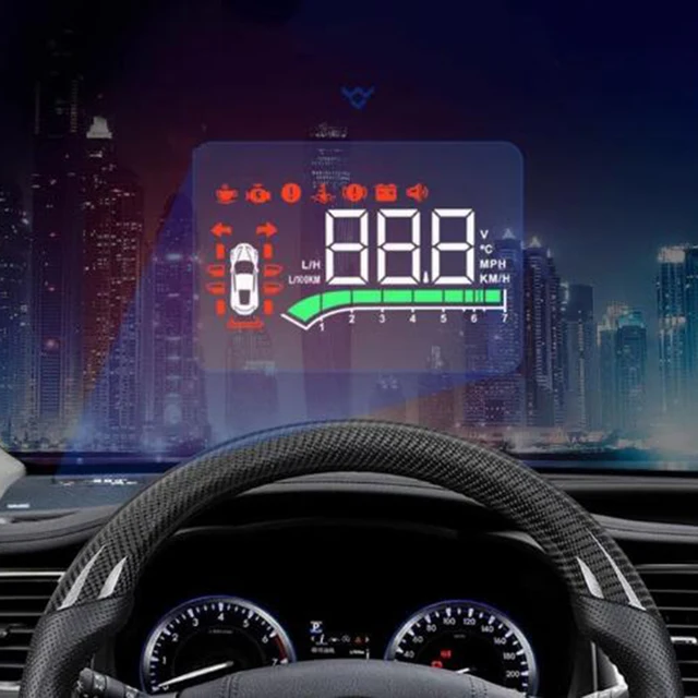

  • Wenn du einen 2020er chr hast dann ist der ja gleich wie mein 2021er der 2022 wrff der Mals zugelassen wurde.
    Beim Ali Shop gibt es für 80€ ein sehr gutes HUD für den linken Lautsprecher vorne.
    Ich fahre damit seit einer Woche rum und meine Frau und ich wir sind total begeistert.
    Für Toyota C-HR CHR 2016-2022 Head Up Display HUD
    111,23€ | Für Toyota C-HR CHR 2016-2022 Head Up Display HUD Elektronische Gerät Sicher Fahren Bildschirm Alarm System Auto Zubehör
    a.aliexpress.com
    Muss nur evtl kurz programmiert werden
    Für Blinker tauschen und Geschwindigkeit anpassen.
    Probleme am obd Bus gibts bisher keine.
    Weder beim Händler zur Inspektion noch beim TÜV.
    Ich selber lese Fehler mit Carly aus. Da gab es auch Nix bisher.
    Hat mich mit den üblichen Ali Gutscheinen nur 80€ gekostet.
