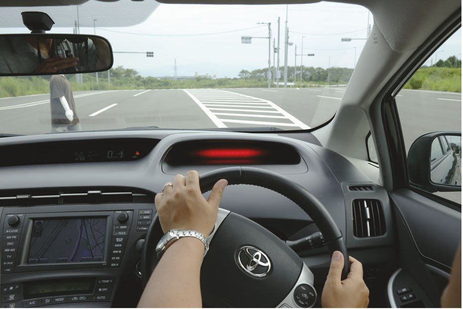

PCS war und ist für Toyota lt. dem Heise Artikel keine Neuland
11.10.2013 – Toyota entwickelt sein Kollisions-Verhinderungs-System (Pre-Collision System PCS) weiter, um besonders die Fußgängersicherheit zu erhöhen.
						D. H. Die basteln mindestens seit 2013 daran. Gleiches Baujahr hatte mein Golf 7 da hat es störungsfrei gearbeitet.
