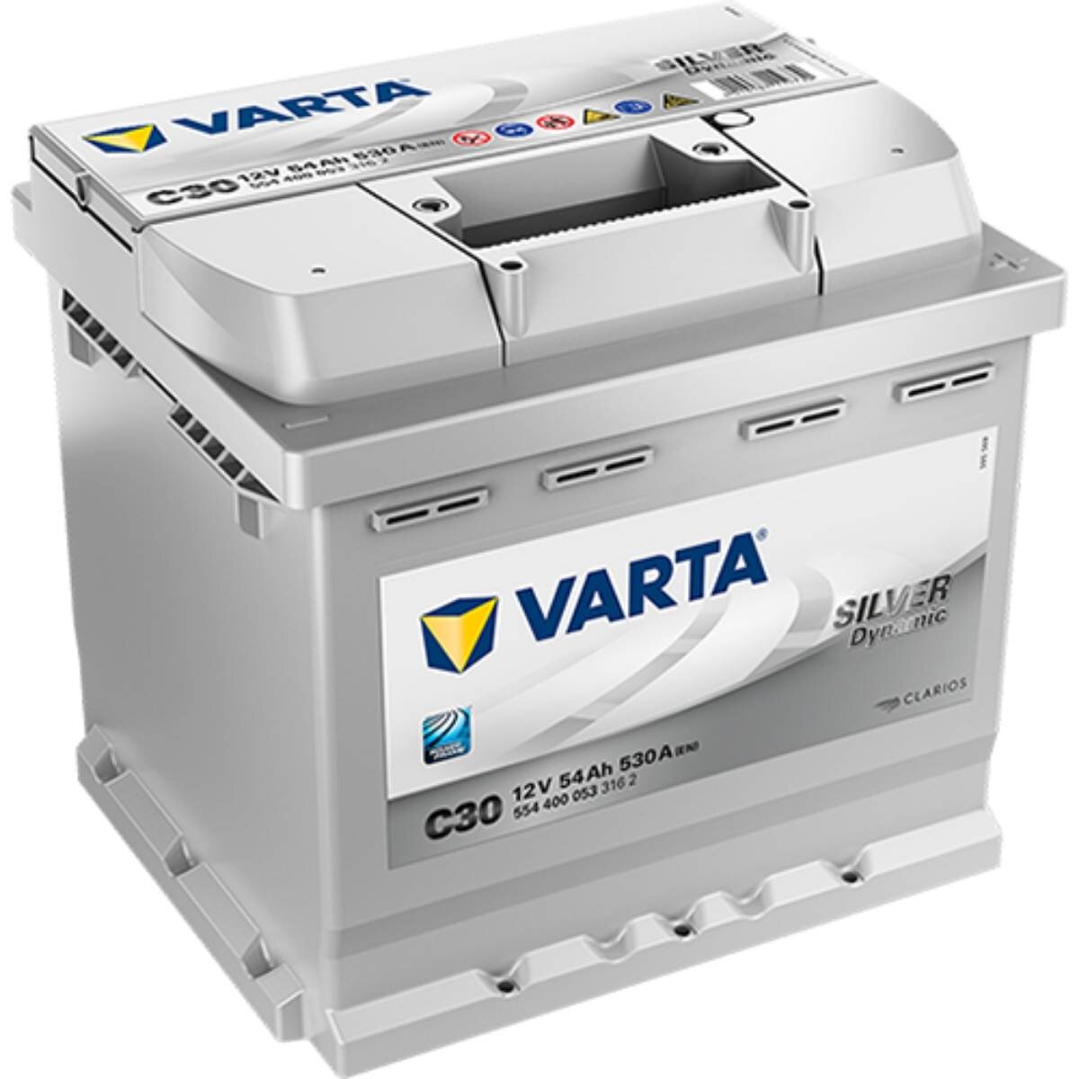

  • Ja die kannst du bestellen. Ich habe mir letztes Jahr die Varta blue eingebaut. Läuft ohne Probleme als Wenigfahrer.
    Aber dran denken,,,,,erst Vollladen,,,,,dann einbauen.

  • Hier ist eine Übersicht über die mutlu Batterien:Mutlu pdf deutsch
    Darin siehst du die Eigenschaften, die deine Original Batterie hat. Du solltest die "L1.44.036.A" haben, wie ich im VFL. Statt der C30 geht auch die Exide EA530 Carbon Boost; die habe ich bei mir vor kurzem verbaut. Mit den Daten im PDF kannst noch mehr Alternativen finden, wenn der Batterieversender eine Filtermöglichkeit anbietet.
