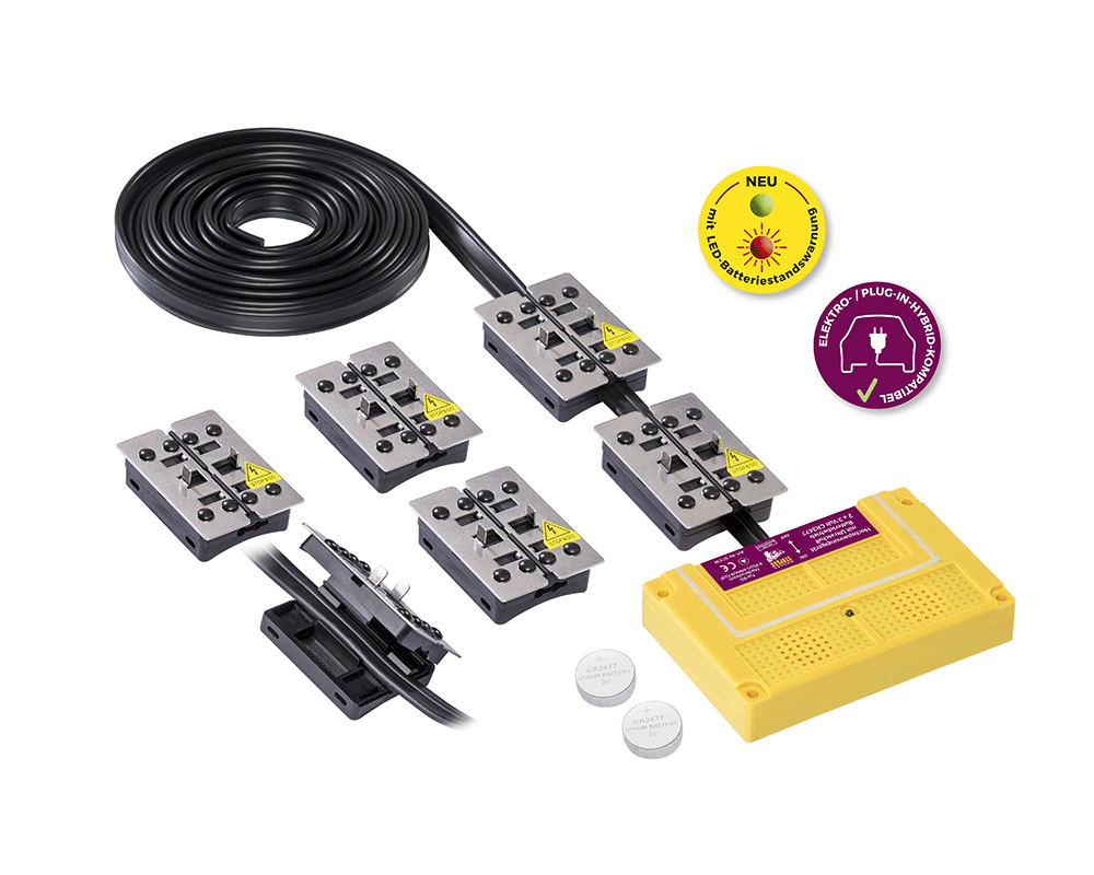

  • Hallo zusammen,
    ich bekomme demnächst meinen neuen Toyota C-HR (Modell 2024) und möchte wieder ein Marderabwehrgerät einbauen – konkret das "Hochspannung Ultraschall Marderabwehrgerät Stop&Go 8 Plus-Minus SKT inkl. Winkel".
    Beim vorherigen Auto habe ich das Gerät selbst eingebaut – war ganz einfach, da es ohne Anschluss an die Fahrzeugelektrik funktioniert.
    Jetzt würde ich das auch gerne beim neuen C-HR machen.
    Meine Bitte an euch:
    Könnte jemand, der das gleiche Modell hat, mir bitte ein paar Fotos machen, wie der Motorraum aussieht bzw. wo man das Gerät am besten montieren und die Kabel sauber verlegen kann?
    Vielen Dank im Voraus!
  • Könnte jemand, der das gleiche Modell hat, mir bitte ein paar Fotos machen, wie der Motorraum aussieht bzw. wo man das Gerät am besten montieren und die Kabel sauber verlegen kann?
    Möchtest du jetzt vom verbaten Marderschutz oder vom C-HR-Motorraum Generation 2 Fotos haben?
    Verbauen kannste den analog des alten.
    Sprich mit deinem Händler, die bauen das auch ein und du hast dann eine verlängerte Garantie, laut der Webseite von Stop and Go, wenn ich das richtig gelesen habe.
