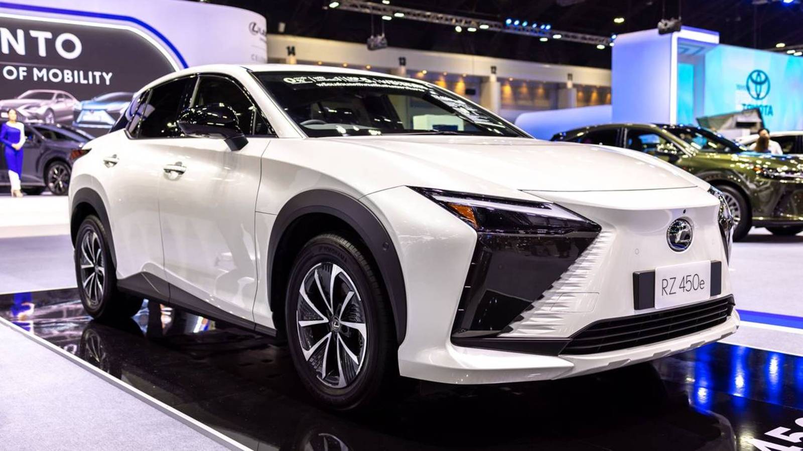

  • Aus dem Bz4x Forum Kopiert. ( Info )
    Orginal :Rückruf Softwarefehler von gomorra
    Da der Fehler auch beim C-HR+ ggfs auftretten kann.
    Ob es die Europäischen Autos auch betrifft ?
    Toyota ruft 20.991 bZ, Lexus RZ und Subaru Solterra wegen Software-Fehler im Batterie-Steuergerät zurück
    Ein Speicherfehler im Batterie-Steuergerät kann den E-Antrieb bei jeder Geschwindigkeit abschalten. Händler von Toyota, Lexus und Subaru spielen die Software…
