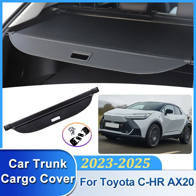

    Meines Carbontextur Rollo (weiter oben #3) ist vom Ali, es ist bei meinem AX20 genau 0,8cm zu breit, was aber daran liegen kann, weil bei mir die linke Kofferraumverkleidung ersetzt wurde, wegen Notradumbau ....gehört dazu, weil das Radl sonst nicht reinpasst. Der org. Deckel geht auch recht straff rein, ist aber ja gut biegsam.
    Wie schon geschrieben, das Teil ist inkl. Einschnapphalter exakt 99,8cm breit, macht einen sehr hochwertigen Eindruck.
    Für 50 Euro plus 12 Euro Versand ist es deine....
